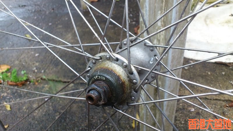

清潔:
車鈴都仲係九成新,所以只需清潔就 ok :

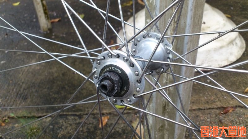

深度清潔:用藍威寶大清洗油跡。(圖一、二)
然後又係用「金寶潔特強去污液」清潔 + 打磨。「金寶潔」其實係打磨軟膏,價錢平效果佳。(圖三)

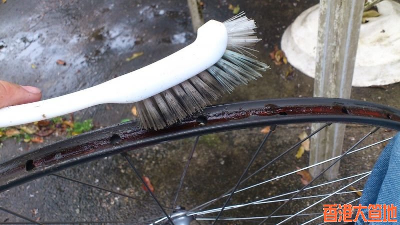

Rim 方面,就要用硬毛擦擦去千年原子呔膠水漬,之後再用綱絲擦(注意:可能某 d 物料,例如碳鈴,綱絲擦會刮花,但 magnesium 一定唔會) -- 因為之後打算用膠紙,所以一定要清咗 d 膠漬。(圖四、五)

圖四:千年原子呔膠水漬

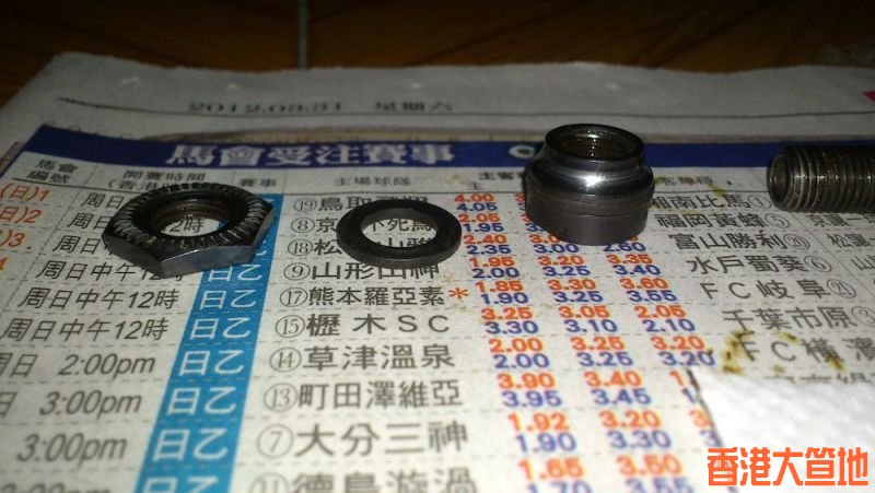

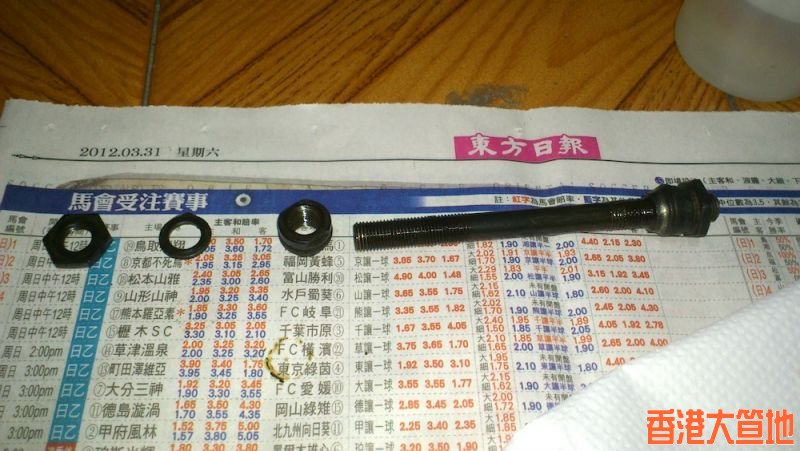

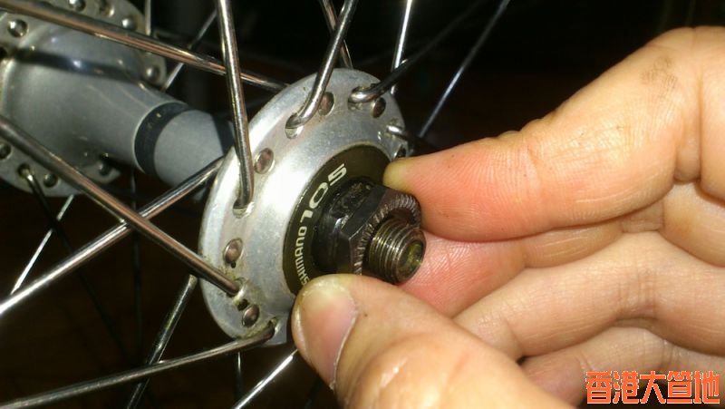

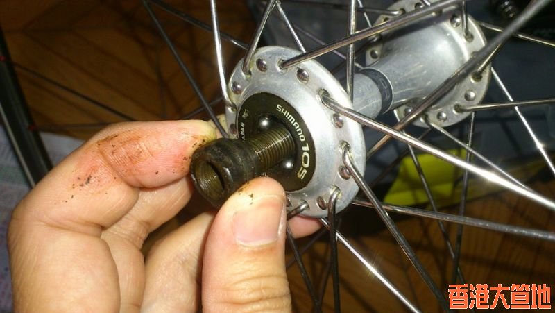

拆去其中一邊嘅介子及螺絲。

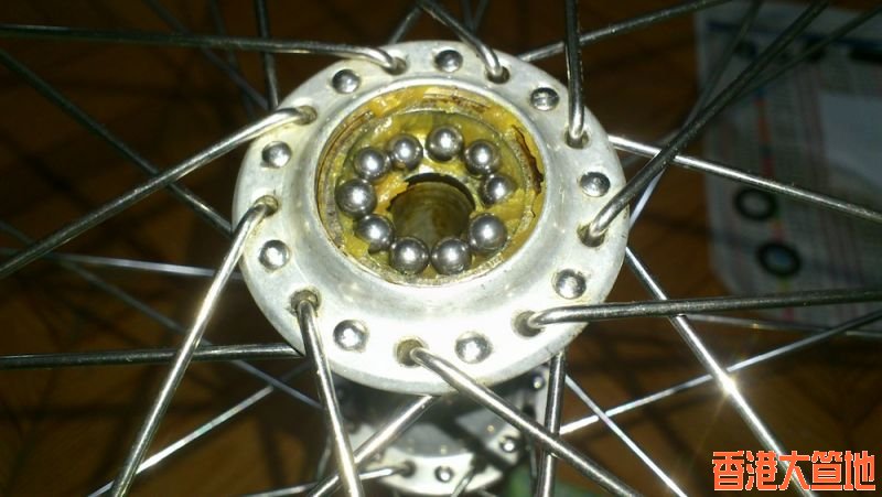

將呢舊唔知叫乜名嘅嘢扭出 -- 珠盤 hub 就係靠兩邊介子及呢舊嘢控制鬆緊。見到珠盤了。
由於一邊已鬆,另一邊直接扭出成條軸就 ok。因為稍後裝番入去時要順番次序,所以拆出嚟時最好順次序放好。

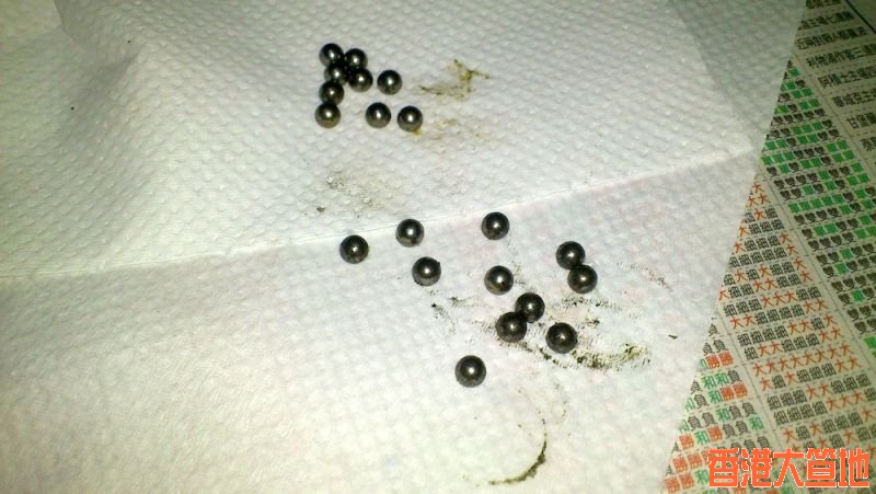

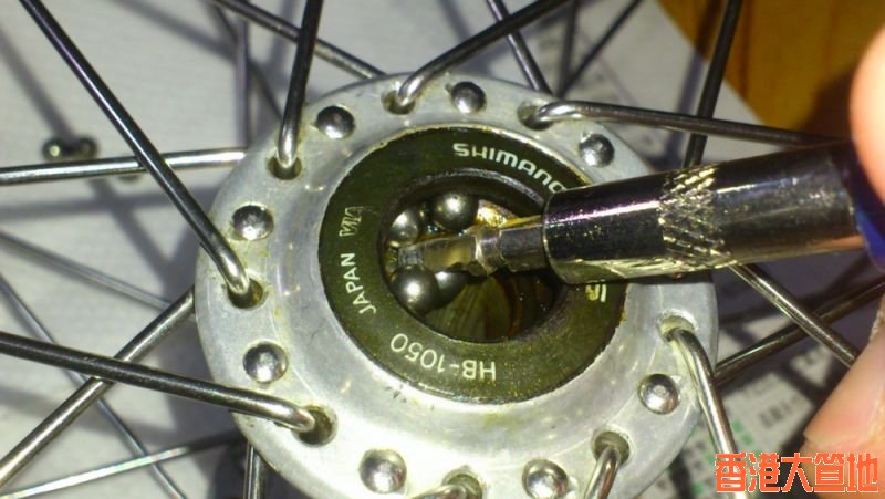

用有磁性嘅螺絲批或工具將 d 珠逐粒吸出嚟。
Total 十粒走珠。若有損耗,可以去新填地街配,幾十蚊就成袋,可以用一世。

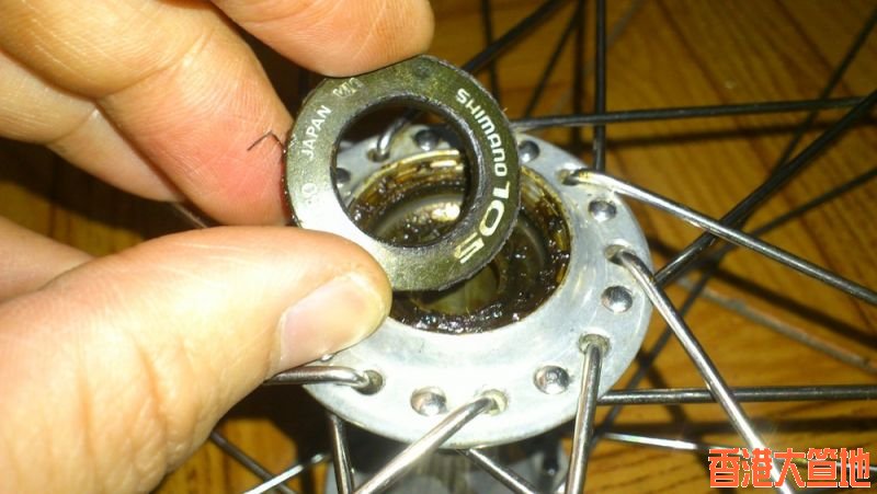

將珠盤蓋拆出。

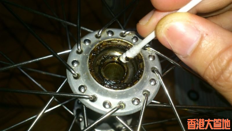

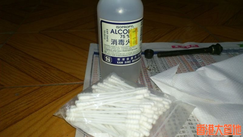

用棉花棒抹去千年雪油。
去油漬方面,建議用酒精,而非藍威寶,因為酒精會揮發,不會殘留響轉動零件內。(車鈴就冇乜所謂,因為果 d 地方正常唔應該有雪油 / 油)

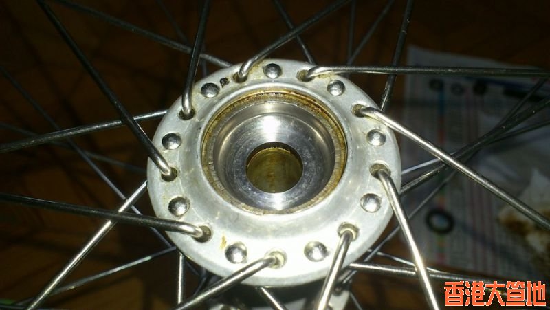

用酒精清潔完嘅零件,包括剛才果十粒走珠。
乾淨晒 -- 檢查有冇磨損,雖然正常嘅設計係磨蝕 d 走珠而唔會磨到裏面,不過都應該檢查一下!若磨蝕就可以買過新嘞。

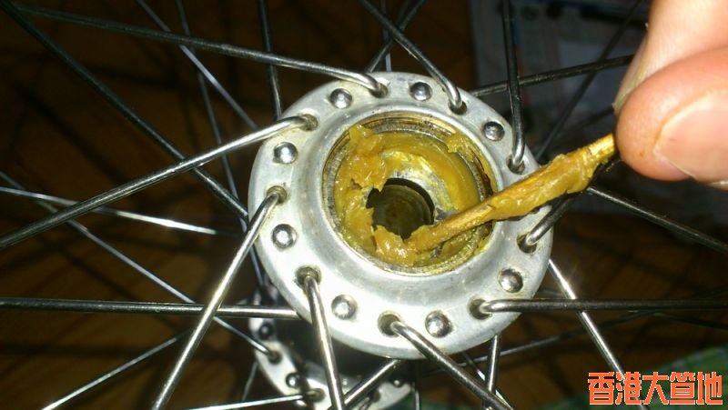

響 hubs 及所有轉動零件(上圖果 d )抹上雪油,多 d 無拘。
將走珠放番入去,然後冚番個蓋。
鈕番 d 軸、介子及螺絲等,感覺到暢順得嚟又唔係太鬆就收工~~~
