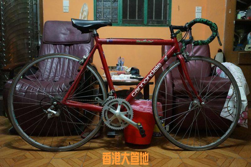

上星期「重新」(仲有減磅!)接近廢鐵 condition 越野單車,今個星期會翻新 Cannodale R400 鋼管公路車。
據網上資料,R400 於 1993 年發售,配全套 Shimano 105 七速。
前車主踩咗一段時間後,將戰車泊響室內停車場,經過唔知幾多年,落入現役車主手上。
先過磅,重 22 磅。睇睇單車乜嘢情況:
Cannodale R400

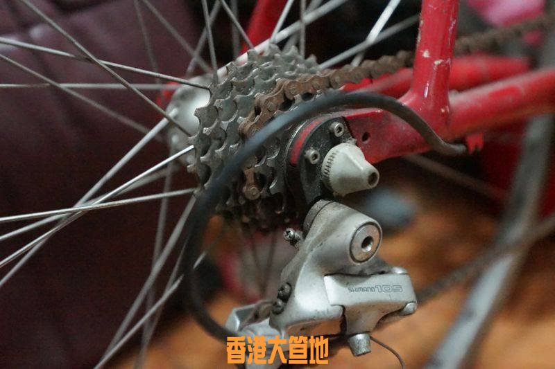

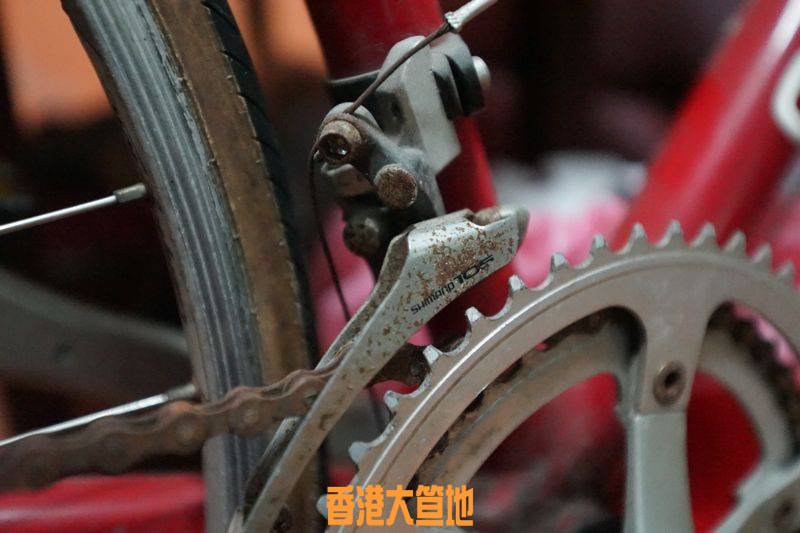

鍊嚴重生銹,可以棄掉。波腳情況未知,要拆咗條鍊先知。
前餅睇落應該 OK,只需要翻新。

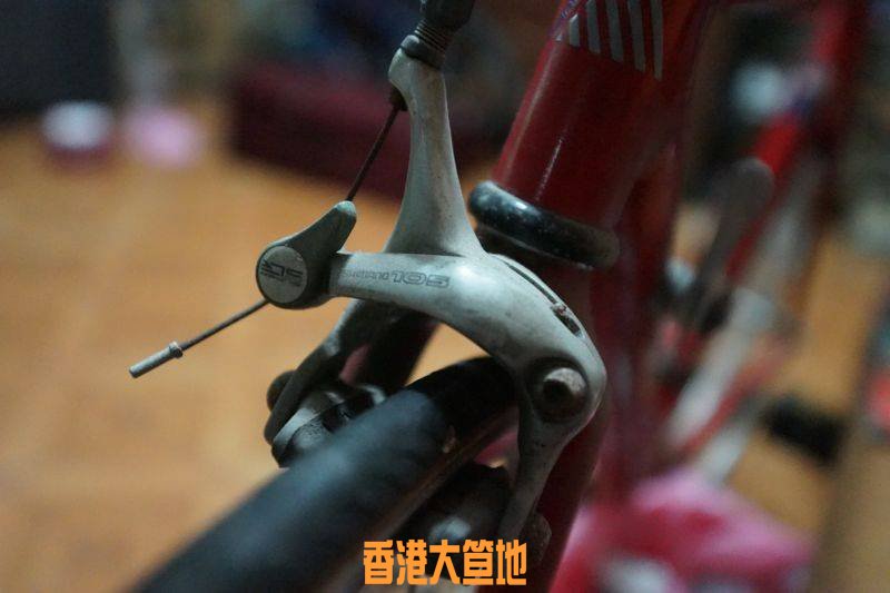

波撥 -- 睇相就知 -- 醫番嘥藥費。
Brake level 好奇怪,點解會走埋一面?

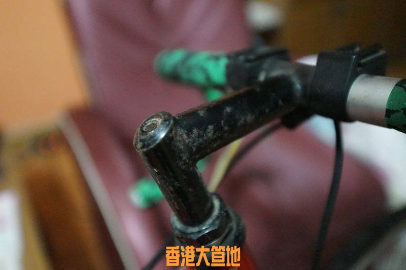

鵝頸都生銹。Headset 轉動暢順,應該唔駛換。

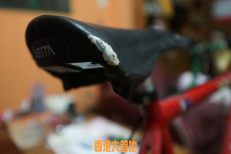

座位 -- 同最高領導架車一樣,坐上去隨時生 XX 及 YY !
車呔嚴重硬化。車鈴雖然尚算名牌,不過重量不能接受,考慮成條換。

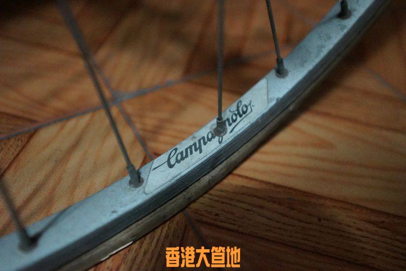

Hubs 不暢順 -- 雖然翻新珠盤唔複雜,不過亦如上面所講,考慮換過新嘅。

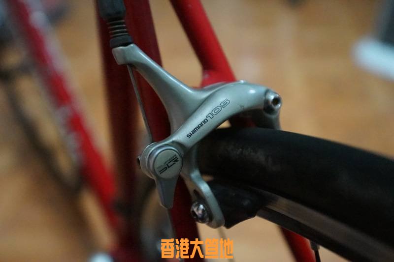

105 brake -- 我自己有一套 8 成新,可以捐俾車主。

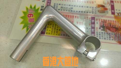

油尖旺區某單車鋪執粒,平買了 Cinelli 鵝頸。

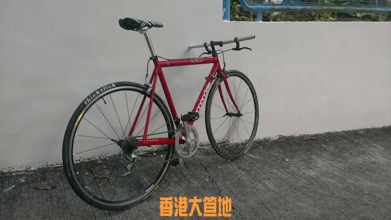

日前完成翻新 R400。看圖看故事:

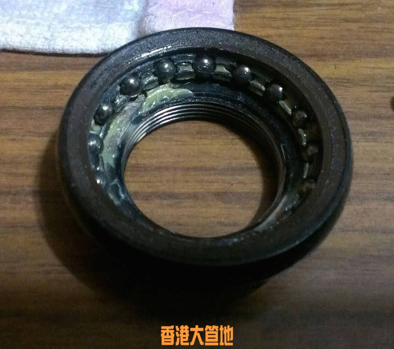

拆開 headset,原裝雪油仍在,condition 十分好,明顯上手車主冇將單車放響露天,所以縱使 headset 外部及鵝頸生銹,但裏面情況良好。所以,清潔後裝回。

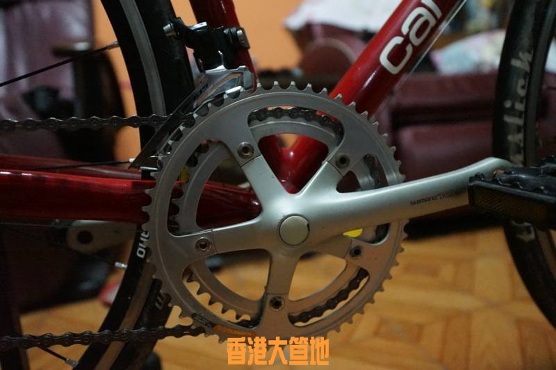

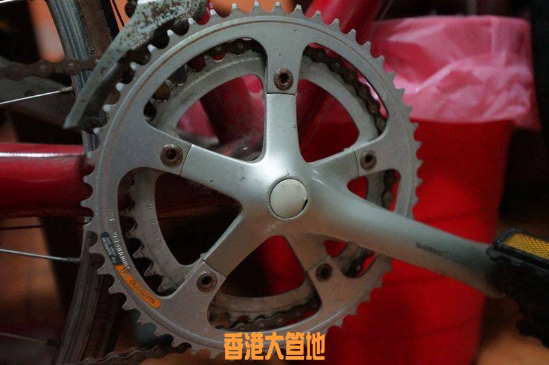

拆走嚴重生銹鍊後,檢查波腳情況,除「轆仔」有少少蝕(形成有虛位)外,操作正常,所以用打磨膏處理及加雪油後,回復七成光彩。

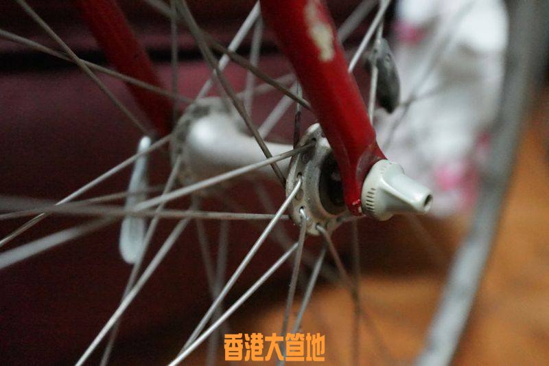

善長捐出 Shimano RS10 車轆及中價 Shimano 飛輪,重量減低少許,但轉動比原本車轆順暢。
BB 情況良好,所以清潔及加番雪油後重用,唔駛買過新。
前餅有少少「咬」,但影響不大。又係用磨膏處理後,回復七成光彩。

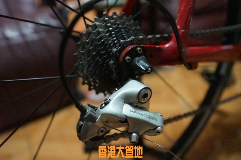

原裝波撥生銹嚴重,拆出嚟後證實冇得救,所以買番新款 105 波撥。
鍊同樣用 105 鍊,夠 cheap。

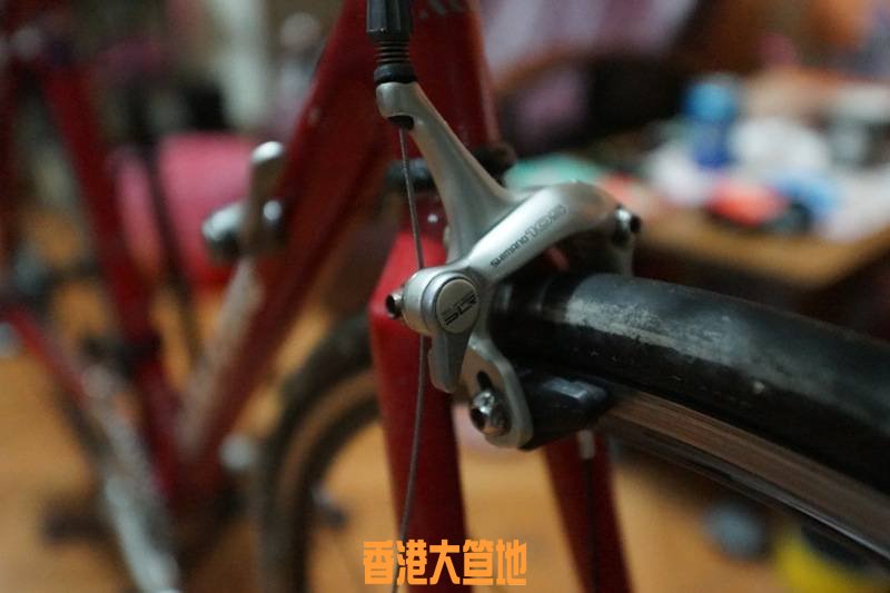

頭尾 brake 由善長捐出倉底 105 brake 夾,年份及顏色同原裝完全一樣,但 condition 天淵之別。

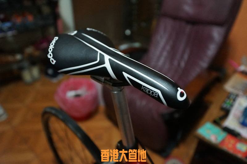

座位由現役車主提供,而 seat 通都經清潔,回復七成光彩。

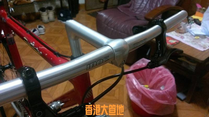

接上 post -- 本來響執粒單車鋪買得 Cinelli 鵝頸,不過螺絲母有問題,所以暫時用番原裝生銹鵝頸先。

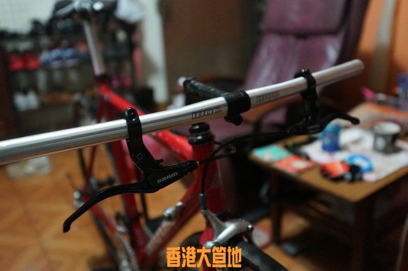

Handle bar 響某單車鋪(唔係執粒果間)搵到一支幾十年前嘅倉底貨,電鍍、形狀靚、價錢平,本來襯絕Cinelli 鵝頸……
Brake level 搵唔到又平又係電鍍(響 Velo Orange 有幾款電鍍 C 夾 brake level,不過 out budget),所以平買 SRAM 平把 brake level。

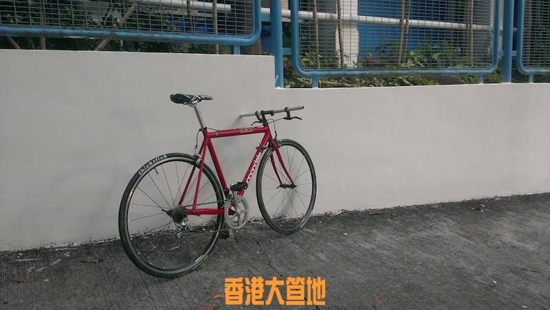

最後,R400 重生!

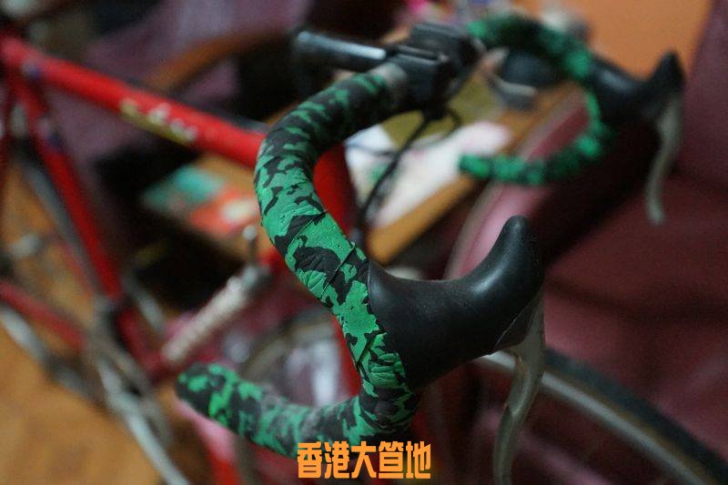

上面一直專登冇提嘅一件事,大家有冇留意呢?就係飛輪已由七速「升級」至十速,但轉波仍然用「傳統」嘅「雪條棍」!
用過 Shimano 「雪條棍」嘅車手,應該記得右邊可以選擇用「index」或「無段」。由於由七速變成十速,不可以用「index」,至於用「無段」會唔會好難轉波轉得準?試車後,發現由於飛輪厚度一樣,但由七層變十層,所以間距變少,轉波時好難會轉唔準。而且,「雪條棍」嘅優勢係,可以一下轉十個波,而前餅轉波速度亦比用「槍手」快。

鵝頸修理完成,依家車頭簡潔又瀟灑。
