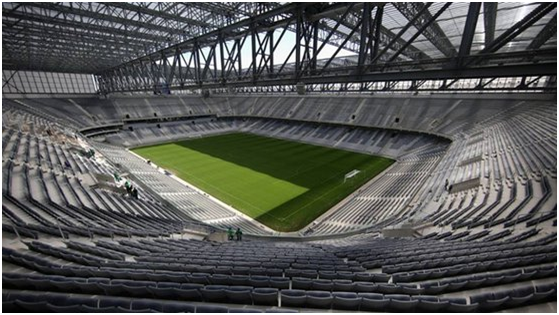

本屆世界盃舉辦場館之一:拜沙達體育場(Arena da Baixada)

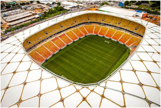

本屆世界盃舉辦場館之一:亞馬遜體育場(Arena da Amazônia)
歐州、南美等“足球發達國家”採用的草坪草其實從物種上來說和國內採用的是一樣的,這次巴西世界盃上也不例外,至於為啥國外聯賽草坪大多像地毯,而國內某些球場市場像菜地,這就是保養方面的問題,或者沒能選對合適的草的緣故。

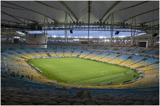

本屆世界盃舉辦場館之一:馬拉卡納體育場(Estádio do Maracanã)
管理好草坪並不簡單,從設計開始就需要組成一個由草坪專家、顧問、俱樂部老闆以及相關人員組成專業團隊。設計時需要考慮的包括當地氣候、場地用途等諸多因素。設計完成後,首先要做的是鋪設地下排水系統,只有排水良好的場地才能適應不同氣候條件下的比賽要求。排水系統鋪設完畢後,需要在場地表層覆上富含堆肥的沙層。將人工纖維植入20厘米深的土層,要求最高的纖維高度不能高於地面2厘米,這樣人工纖維就不會對球的運行造成不利的影響。此後就可以據當地條件,選擇合適的草種進行播種了——當然,如果需要加快進程的話也可以直接鋪上合適的草皮。隨着草的生長,自然草的根部便會與人工纖維相互交織,這些被人工纖維錨定的自然草最終會形成一個平坦、牢固而且穩定的運動場。
利用這種技術建植成的草坪不僅草坪質量更高,而且球的滾動距離和回彈率等也更好;由於草坪更加穩定,運動場的強度自然也就得到了提高。

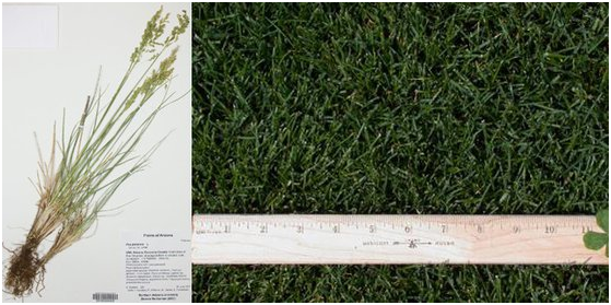

草地早熟禾是禾本科早熟禾屬多年生草本植物,屬冷季型草坪草,是我國主要建坪草種之一。其系多年生根莖疏叢型禾草,由根莖將許多疏叢型株叢連接在一起,形成稠密的網狀結構。草坪質地中等,密度大,蔓延力強,再生性極好,適應能力強,耐寒性極高。因此,此草廣泛應用於我國西北、華北、東北等涼爽濕潤地區和過渡氣候帶。(圖片:intermountainbiota.org/illinois.edu)

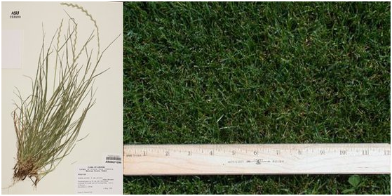

高羊茅是禾本科羊茅屬多年生草本植物,是目前正在國內外廣泛應用的主要冷季型草坪草之一。因其根系發達、固土能力強、適應性廣、持久性好、抗病性突出、抗旱、耐熱、耐蔭、易形成草皮等特點, 高羊茅被廣泛應用於各類運動場、草皮農場、庭院、公園綠地以及邊坡綠地和垂直綠化,甚至水土流失易發區等地的草坪建植。高羊茅為多年生疏叢型禾草,根系發達而緻密,植株具短根莖或不具根莖,莖稈通常直立,也是冷季型草坪草中最耐乾旱和耐踐踏的草種。另外,其適應的土壤類型廣泛,耐貧薄,對肥料反應敏感,抗鹽鹼能力好,是一種很好的足球場草坪草,也是管理管理水平較低、土質較差球場的首選草種。(圖 片:intermountainbiota.org/illinois.edu)

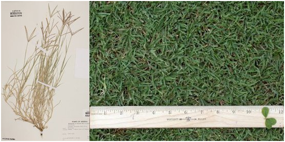

狗牙根是一種具有發達匍匐莖和根狀莖的多年生暖季型草坪草,其質地細膩、色澤濃綠、成坪速度快、耐踐踏,被廣泛應用於運動場草坪、高爾夫果嶺、休息活動場地、公園、庭院綠化等,素有暖季型草坪草“當家草種”之稱。此草具細韌的鬚根和根莖,莖匍匐地面可長達2米。它也是暖季型草坪草中最常用於足球場建植的草 種之一。(圖片:intermountainbiota.org/illinois.edu)

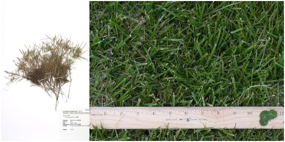

結縷草是禾本科虎尾草亞科植物,廣泛分佈於分佈於亞洲、非洲和澳洲沿海地區,為重要的暖季型草坪草之一。其具有適應性廣、抗旱性強、擴展力強、耐磨性和耐踐踏性強、彈性高等特點,被廣泛用於草坪、生態恢復、水土保持等方面。但因其葉質較硬,綠期短,也影響了對它的使用。(圖 片:digitalarchives.tw/illinois.edu)
