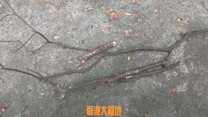

先從已風乾一年以上嘅樹枝選取心儀形狀;木方面有兩種,分別為下圖嘅銀棯樹及下下圖嘅林柿。(若冇時間風乾,可以用焗爐慢慢焗,不過要有咁大個焗爐……)
銀棯樹枝。(已風乾一年)

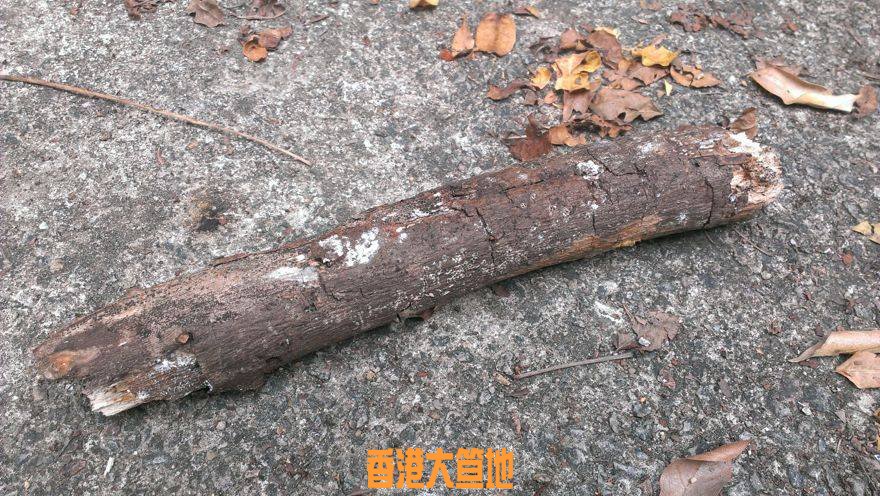

林柿樹樹幹。(已風乾三年)

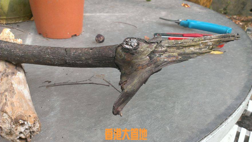

先將樹枝 / 樹幹削皮。(工具:大號「界刀」刀 -- 因銀棯樹樹皮不硬,「界刀」刀已勝任。)
削皮後,露出白色木質。不同樹木有不同顏色;林柿樹木色偏紅,以幾種顏色及紋理組合,應該幾有趣。
呢個樹丫位幾靚,不過削樹皮就辛苦 d。

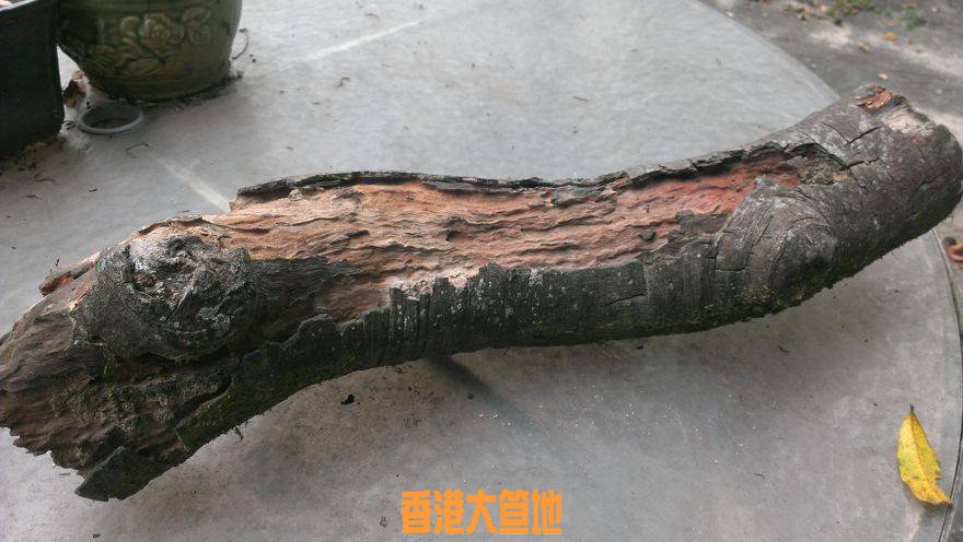

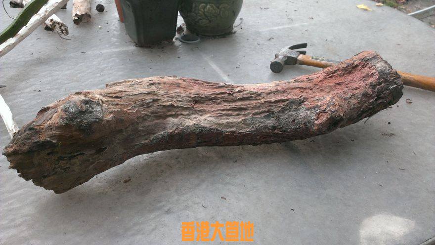

木色偏紅嘅林柿樹。因為係樹幹關係,樹皮非常厚 + 硬,要用一字頭螺絲批 + 搥仔鑿開樹皮。
搞掂!

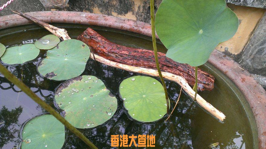

圖中,上面果舊係偏紅嘅林柿、下面幼身係白色嘅銀棯。
清洗後,放入水中浸一段時間。因為已去樹皮,只要浸到識沉入水內就 OK。若唔等得,就用水煮。不過,我呢幾舊木最細有半米,冇咁大個煲……所以都係放響水缸慢慢浸。
