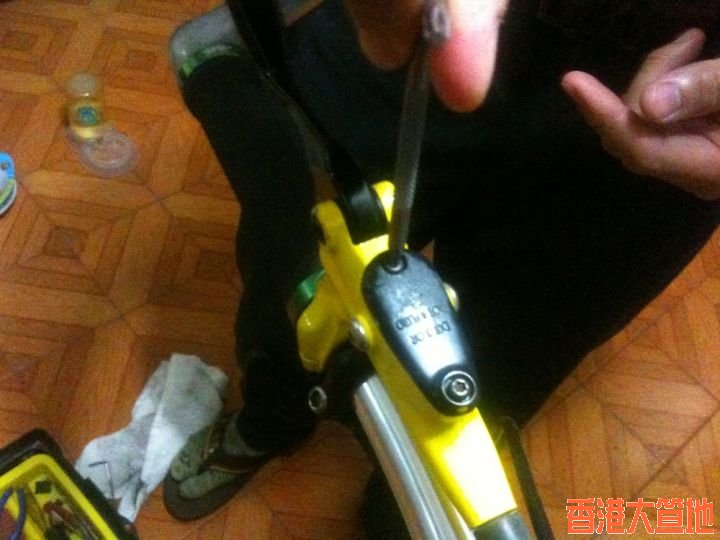

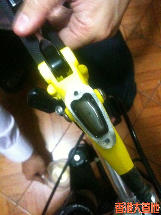

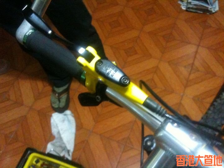

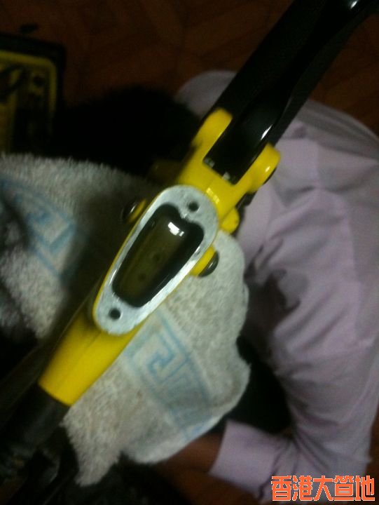

將 brake  level 調至水平,打開油壼。
打開後,見 brake 油 level 已得番一半,明顯 brake 油不足。

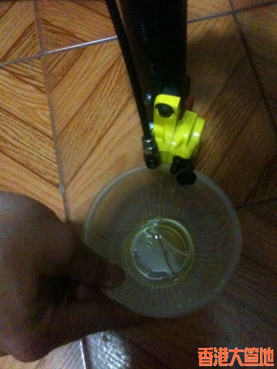

Brake 側邊有一個 valve ,用 8mm 卜頭扭開後,正常會有油漏出。但扭開冇油,估計由於油喉有空氣。

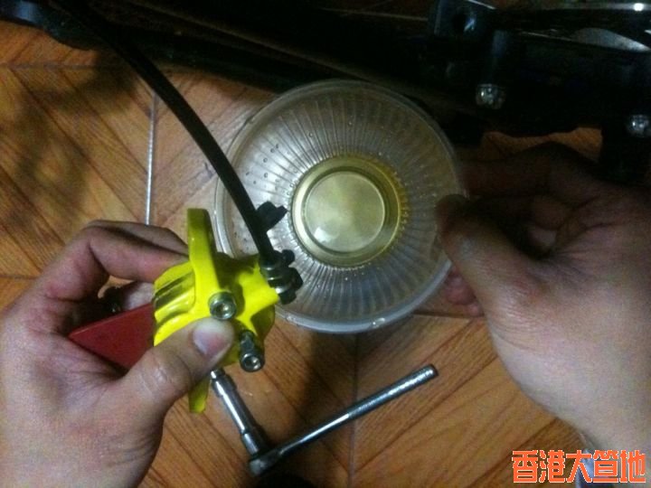

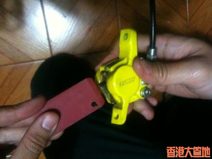

為方便工作,將 brake 拆出嚟。記得放入塾片,以免 brake 皮夾埋後彈唔番開。

首先拉住 brake level,讓油因地心吸力向下流,所以有油開始從 valve 滴出。
響油壼慢慢倒入 DOT 油,不斷輕輕收放收放收放 brake level,切忌快及大力,否則 DOT 油會淺到四圍都係。同時輕輕敲打油喉,令裡面空氣溢出。
直至 valve 有油漏出,表示油喉差唔多滿油,就要做另一個重要步驟 -- 放氣。

brake 塾片那裡有得賣?老闆娘報稱要一 set 才有又冇講一 set 乜野
 樓主| 發表於 20-1-2012 20:06:28 | 顯示全部樓層
brake 塾片 求其搵張紙皮就得
