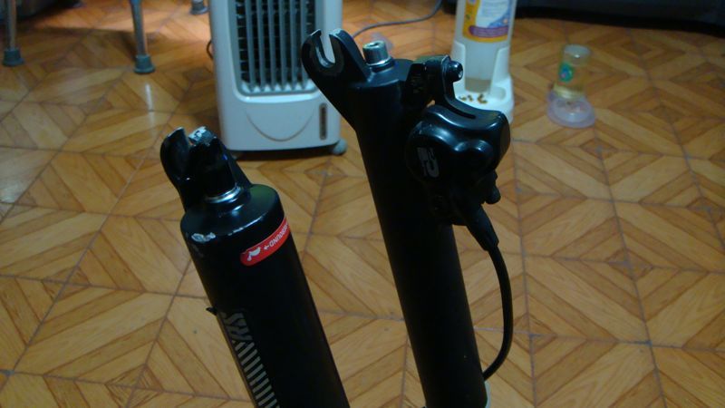

首先反轉架車,拆頭轆,拆 brake (隨你拆唔拆,拆咗方便 d)

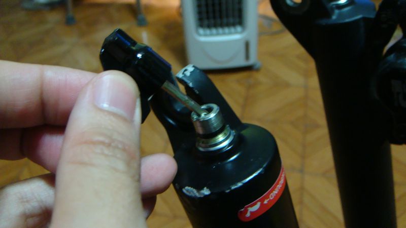

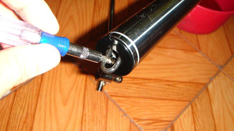

拆去調較 rebound 的 adjuster 。留意螺絲上有粒 sealer,要換新。

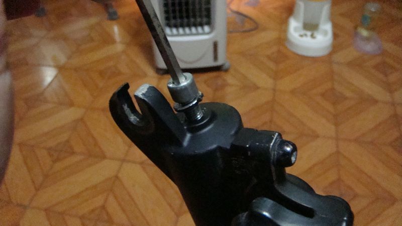

用六角匙扭鬆 "兩隻腳" 2 粒螺絲
"兩隻腳" 2 粒螺絲扭鬆,但唔好扭出嚟

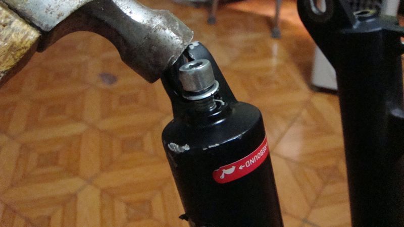

用鎚仔 "考" 甩前叉入面條芯 (rebound damper -- 見下面有介紹) (用布塾住或用膠鎚仔) -- 因為螺絲連住 rebound damper ,如果扭咗出嚟,就唔可以拆條 rebound damper 出嚟。 "考" 甩後就可以扭粒螺絲出嚟 (圖中冇用布塾住,純為方便影相)

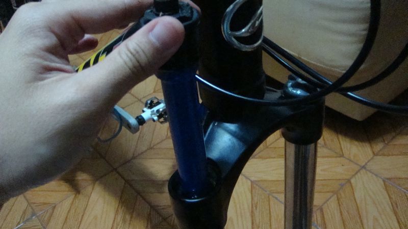

Upper leg (銀色部分) 拆出。

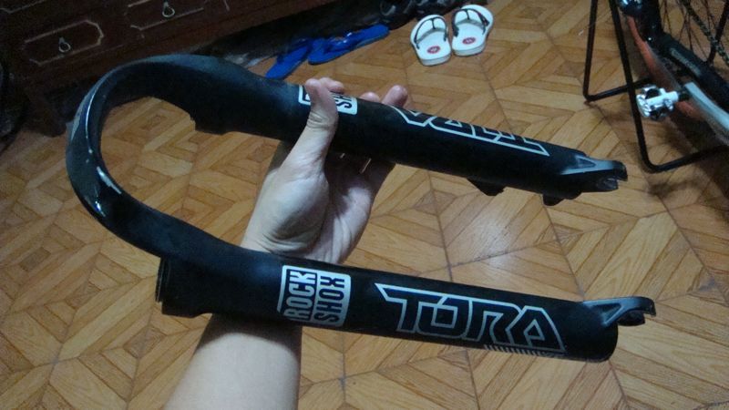

Lower leg (黑色部分)

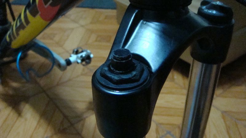

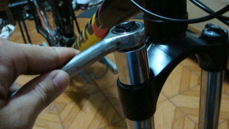

反番轉架車,用尖咀鉗拆去 lock cap (藍色個環)
用卜頭扭開 -- 千祈唔好用士巴拿,因為個位得幾 mm 高,用士巴拿好易整蝕

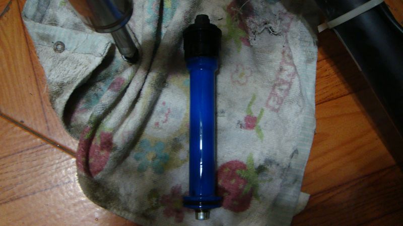

扭開後,拉出控制 lock 果條芯 (compression damper)
呢碌嘢就係控制 lock 及 uplock ,結構係一組 valve 開關去控制有冇油通過。

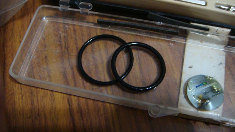

換上新 o-ring

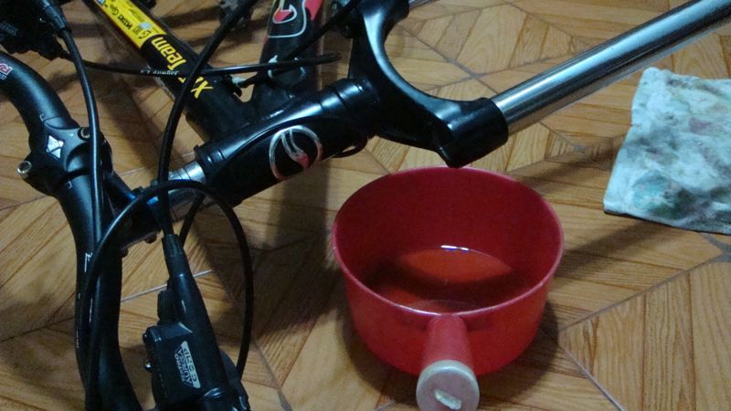

將油倒出

Rebound damper 亦要換上新 o-ring -- Rebound damper 結構一樣係 valve, 控制油嘅流量,但多咗另一個 valve,用嚟響避震縮埋時讓油直接通過。

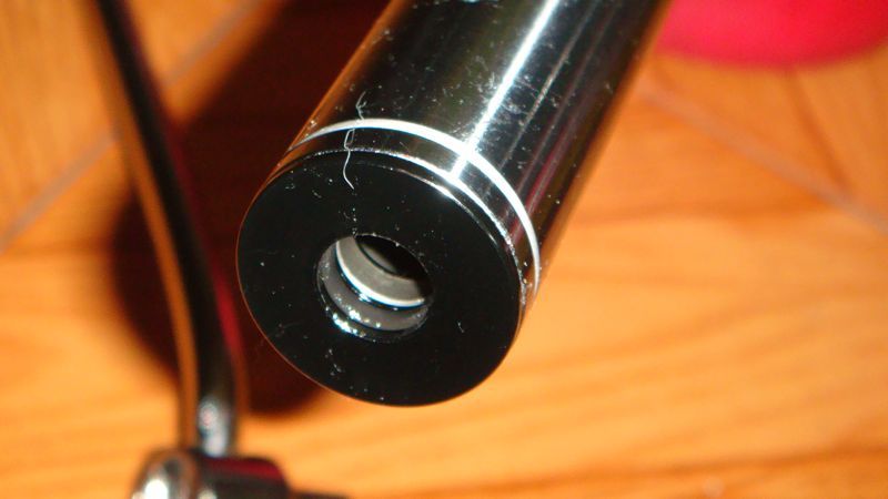

Upper leg 入面有一粒十分重要的 sealer ,用嚟防止油漏出,但同時讓 rebound damper (前叉入面條芯) 做活塞運動,所以損耗最大,一般漏油問題就係呢粒 sealer 蝕咗。
就係呢粒 sealer -- 用 "一個唔知乜名嘅工具" 小心拆出嚟

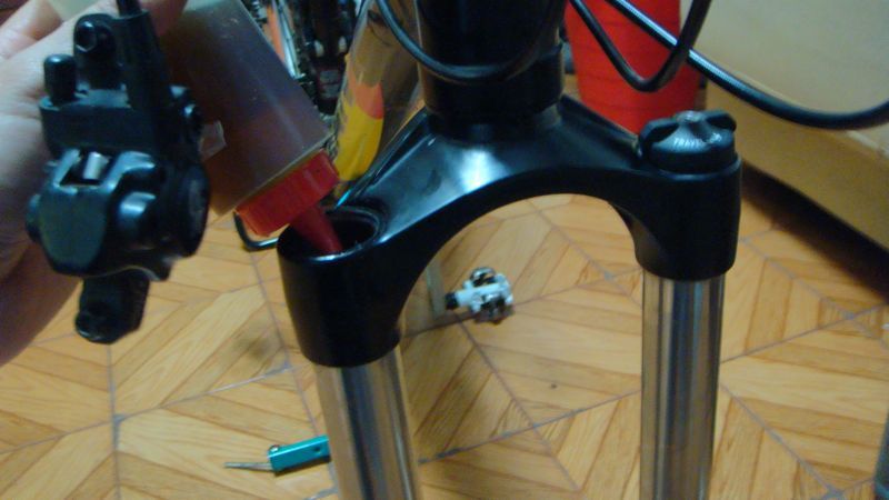

換完 sealer, 裝番 rebound damper ,然後加番新油 -- 我支 Tora 用 130cc 油,weight 15W,我直接用汽車 "計" 油 (如果你問 Rockshox 佢一定話唔得,一定要用原裝 Rockshox 油,如果你錢多就信佢啦)

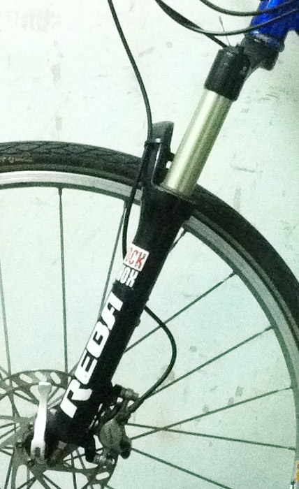

班主請問我支REBA 叉IS碼有無o-ring set 買????
 樓主| 發表於 1-4-2011 08:06:46 | 顯示全部樓層
回復 6# ccss
原廠一定有,早前我去原廠維修一支 SID 後鼓,收我約三百。(因為 SID 後鼓複雜好多,我未試過自己拆)
但試過自己同 Fox Float 後鼓換 o-ring 及 sealer,Fox 簡單好多,我同原廠訂 service kit,約$100。
你支前叉應該簡單過 Tora ,你跟我方法,或上 SRAM 網頁 download 番 service manual, 打散支叉後拆 d o-ring 去某鋪頭 (已PM你)配番 o-ring 及油封 (sealer),約三幾十就ok.
